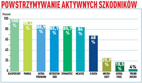

Wyniki testów ze strony: http://tech.wp.pl/kat,1009779,title,Kto ... omosc.html

Tak bywa gdy o zakupie decyduje tylko cena (`100%).
